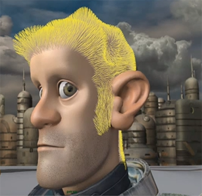

使用基于笔刷的修饰工具创建胡须、胡茬、平头发型和短毛。另请参见使用可修饰样条线工作流示例。
对于中长头发,使用默认的样条线。请参见使用默认样条线创建修饰。
-  将可修饰样条线添加到几何体曲面。
-  使用“修饰”(Groom)笔刷来设置样条线样式和姿势。
- 预览生成的基本体(作为默认的样条线)。
- 以下列方式继续定形默认样条线版本的基本体:
 重要: 可修饰样条线只能通过“修饰”(Groom)笔刷定形。
-  使用 Ptex 贴图定义头发线和头发各部分。
- (可选)使用“修改器”(Modifiers)为头发添加效果,例如使用 AimWire 添加动力学或风。
- 渲染头发修饰。
