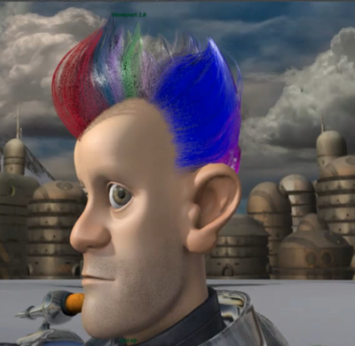

使用默认样条线常规工作流
使用默认样条线来创建所有样式的头发和毛发,包括长、短和卷曲的头发和毛发。请参见为头发使用默认样条线工作流示例
对于平头、胡茬和胡须,使用可修饰样条线。请参见使用可修饰样条线常规工作流使用可修饰样条线工作流示例
  1. 将默认样条线添加到几何体
  2. 通过以下方式将样条线放置在多边形曲面上:
  3. 通过以下方式控制基本体的形状:
  4. 使用 Ptex 贴图定义头发线和头发各部位。
  5. (可选)使用修改器添加头发效果,例如使用 AimWire 添加动力学或风。
  6. 渲染头发修饰。
  7. 可以使用类似的工作流程来将球体和卡片基本体添加到多边形曲面上。
