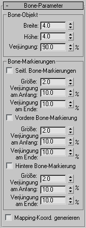

Das Rollout "Bone-Parameter" (bei Erstellung und Änderung)
Enthält Einstellungsmöglichkeiten zur Änderung des Aussehens der Bones.
Bereich "Bone-Objekt"
Breite
Gibt die Breite des zu erstellenden Bones an.
Höhe
Gibt die Höhe des zu erstellenden Bones an.
Verjüngung
Gibt an, wie stark sich die Form des Bones verjüngen soll. Bei einem Wert von 0 entsteht ein kastenförmiger Bone.
Bereich "Bone-Markierungen"
Seitliche Bone-Markierungen
Mit dieser Option können Sie den von Ihnen erstellten Bones einen Satz Bone-Markierungen hinzufügen.
  • Größe Gibt die Größe der Bone-Markierung an.
  • Verjüngung am Anfang Legt den Anfang der Verjüngung der Bone-Markierung fest.
  • Verjüngung am Ende Legt das Ende der Verjüngung der Bone-Markierung fest.
Vordere Bone-Markierung
Mit dieser Option können Sie dem von Ihnen erstellten Bone eine vordere Bone-Markierung hinzufügen.
Hintere Bone-Markierung
Mit dieser Option können Sie dem von Ihnen erstellten Bone eine hintere Bone-Markierung hinzufügen.
Mapping-Koord. generieren
Erstellt Mapping-Koordinaten auf den Bones. Da die Bones renderfähig sind, können ihnen auch Materialeffekte zugewiesen sein, die diese Mapping-Koordinaten nutzen können.
