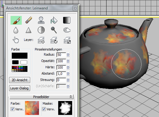

- Wählen Sie eine Farbe oder ein Pinselbild und/oder eine Maske und malen Sie die Textur auf die Objektoberfläche, wenn Sie möchten.
Sie können jedoch stattdessen das Malen auch auf einen neuen Layer ausführen - siehe folgenden Tipp:
Tipp: Da der (Vorgabe-) Hintergrundlayer nicht gelöscht werden kann, empfiehlt es sich sehr, die Übertragung in einem anderen Layer als dem Hintergrundlayer vorzunehmen.
- Klicken Sie im Dialogfeld "Layer" auf
(Neuen Layer hinzufügen). Es wird ein neuer Layer hinzugefügt, der zum aktiven Layer wird.
- Ziehen Sie den Mauszeiger zum Malen über die Objektoberfläche.
Beim Malen können Sie Werkzeuge, Farben und Pinselbilder auswechseln; Layer hinzufügen, löschen und wechseln, deren Anordnung ändern sowie Filter und die Interaktionsweise der Layer festlegen; und im Ansichtsfenster navigieren, um auf verschiedene Teile des Objekts zu malen.

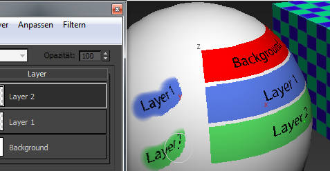

Weiterklonen von Layer 1
Nur die Inhalte des aktuellen Layers werden geklont.
- Wählen Sie im Dialogfeld "Layer" einen anderen Layer.
Der grüne Punkt verschwindet, da Sie eine Einstellung geändert haben. Der Klonpinsel bleibt zwar aktiv, Sie könnten nun aber trotzdem nichts malen, da der Klonpunkt verloren gegangen ist. Sie können jedoch jederzeit einen neuen Klonpunkt im aktuellen Layer festlegen, indem Sie
drücken und erneut klicken.
Klonen aus Layer 2
- Stellen Sie im Rollout "Malverhalten" als Klonquelle "Alle Layer" ein. Drücken Sie erneut
, und klicken Sie auf den zu klonenden Bereich.
- Malen Sie mit dem Klonpinsel.
Jetzt können Sie jeden Layer klonen, nicht nur den aktiven.
Klonen aus allen Layern

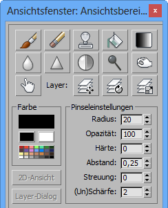

Benutzeroberfläche
Der erste Abschnitt beschreibt die Steuerelemente im oberen Bereich des Dialogfelds "Ansichtsfenster: Ansichtsbereich": Malwerkzeuge, Pinsel- und Farbeinstellungen, die Schaltflächen zum Öffnen der 2D-Ansicht und das Dialogfeld "Layer". Die übrigen Steuerelemente stehen in eigenen Rollouts des Dialogfelds zur Verfügung und werden in Zusätzliche Rollouts für Ansichtsfenster: Ansichtsbereich beschrieben.
Anmerkung: Das Dialogfeld "Ansichtsfenster: Ansichtsbereich" ist vorgabemäßig frei über der Benutzeroberfläche verschiebbar. Sie können es an der linken oder rechten Seite des Fensters fixieren, indem Sie es dorthin ziehen oder mit der rechten Maustaste auf die Titelleiste klicken und "Fixieren"
"Links" oder "Rechts" wählen. Wenn das Dialogfeld fixiert wurde, können Sie es wieder bewegen, indem Sie es ziehen oder mit der rechten Maustaste auf die Titelleiste klicken und "Verschiebbar" wählen.

Layer skalieren
- Wenn diese Option aktiviert ist, können Sie den aktiven Layer durch Ziehen an einer beliebigen Stelle im Ansichtsfenster skalieren. Während Sie ziehen, wird in einer Meldung neben dem Mauszeiger der Prozentsatz der Skalierung angezeigt.
"Layer skalieren" ist nicht für den Hintergrundlayer verfügbar.
Tipp: Die Skalierung erfolgt immer relativ zur Mitte des Bilds (nicht des Ansichtsbereichs). Wenn beispielsweise ein Layer nur eine Malbewegung – nur einen Strich mit der Maus – enthält, wird relativ zum Mittelpunkt dieses Strichs skaliert. Um zu sehen, wo die Mitte ist, öffnen Sie das Fenster "
2D-Übertragung".
Maus- oder Tastaturoptionen für die Malwerkzeuge
Die folgenden Maus- oder Tastaturoptionen sind verfügbar, während Sie ein Malwerkzeug verwenden:
- Normal (keine) Malt die aktuelle Farbe oder das Pinselbild auf das Bild.
Radierer: Löscht Teile von dem, was Sie während der aktuellen Aktivierung des Hilfsmittels gezeichnet haben. Dieser Modus verwendet die Opazitätseinstellung des Radierers statt der vorgabemäßigen Einstellung, die von den anderen Werkzeugen verwendet wird.
Erstellt ein Farbmuster von der ausgewählten Objektoberfläche; wählt ein einzelnes Pixel aus der Mitte des Pinsels.
Gedrückt halten und klicken, um eine gerade Linie vom zuletzt gemalten Punkt zu der Stelle zu zeichnen, an die Sie klicken. Dies funktioniert bei allen Malwerkzeugen, die strichweise arbeiten, einschließlich Malen und Löschen.
- Halten Sie
gedrückt, und ziehen Sie vertikal, um den Radius des Pinsels interaktiv anzupassen.
- Halten Sie
gedrückt, und ziehen Sie vertikal, um die Opazität des Pinsels interaktiv anzupassen.
- Halten Sie
gedrückt, und ziehen Sie vertikal, um die Härte des Pinsels interaktiv anzupassen.
(Rechtsklick) deaktiviert das Werkzeug, wendet das Malen auf die Textur des Modells an und speichert diese in der Bitmap-Datei. In den meisten Fällen dauert dies weniger als eine Sekunde. Wenn es länger dauert, wird während der Berechnung ein Fortschrittsbalken angezeigt. Wenn Sie mit der rechten Maustaste klicken oder das Malwerkzeug nach dem Hinzufügen eines oder mehrerer Layer zu einem Single-Layer-Bitmap auf andere Weise deaktvieren, wird das Dialogfeld "Textur-Layer speichern" geöffnet, in dem Sie festlegen können, was mit dem Multi-Layer-Bild geschehen soll.
Anmerkung: Da das Bitmap nach dem Deaktivieren des Werkzeugs gespeichert wird, können Sie die Mausbewegungen danach nicht mehr rückgängig machen. Während des Malens ist dies jedoch normal möglich.
Bereich "Farbe"
- Farbe
Klicken Sie auf das Farbfeld. Dadurch wird das Dialogfeld "Farbauswahl" geöffnet, in dem Sie die gewünschte Farbe für die Farbauswahl auswählen können.
Schwarz/Weiß
- Legen Sie als Farbe Schwarz oder Weiß fest, indem Sie auf die entsprechende Schaltfläche klicken.
Farbpalette öffnen
- Öffnet das Dialogfeld "Benutzerdefinierte Farbpalette" mit einer Farbmatrix; klicken Sie auf ein Farbfeld, um die jeweilige Farbe zu verwenden.
Um ein Farbfeld anzupassen, klicken Sie mit der rechten Maustaste darauf und verwenden Sie die sich öffnende Farbauswahl, um die Farbe einzustellen. Verwenden Sie die Schaltflächen im unteren Bereich des Dialogfelds, um eine benutzerdefinierte Palette zu laden oder die aktuelle Palette normal oder als Vorgabe zu speichern.
Bereich "Pinseleinstellungen"
- Radius
- Der Radius der Pinselkugel in Pixeln. Um den Radius interaktiv im Ansichtsfenster anzupassen, halten Sie
gedrückt und ziehen dann vertikal. Anmerkung: Wie bemerkt, ist der "Ansichtsfenster: Ansichtsbereich"-Pinsel kugelförmig. Beim Malen auf dünne Bereiche dreidimensionaler Objekte kann es daher vorkommen, dass der Pinsel das Objekt durchdringt und Farbe auf zwei oder mehrere Oberflächen gleichzeitig aufträgt. Verkleinern Sie in diesem Fall den Radius oder verwenden Sie die 2D-Ansicht.
- Opazität
- Legt die Opazität für alle Werkzeuge mit Ausnahme von "Löschen" fest. Wenn "Löschen" aktiviert ist, wird in diesem Feld nur der Wert für das Werkzeug "Löschen" festgelegt. Ein Wert von 100 bewirkt eine vollständige Opazität.
Um die Opazität interaktiv im Ansichtsfenster anzupassen, halten Sie
- Härte
- Der Falloff an den Pinselkanten. Ein hoher Härtewert entspricht einem scharfkantigen Pinsel; je niedriger der Wert, desto weicher wird der Rand.
Um die Härte interaktiv im Ansichtsfenster anzupassen, halten Sie
- Abstand
- Bei diesem Wert handelt es sich um den Abstand (relativ zum Pinselradius) zwischen den einzelnen Pinselabdrücken, die entlang der Linienführung aufgetragen werden. Beim vorgegebenen Wert von 0,25 werden die Pinselabdrücke also im Abstand von einem Viertel des Radius aufgetragen. Wenn Sie wollen, dass die Pinselabdrücke jeweils mit den Kanten aneinander anschließen, stellen Sie den Abstand auf 2,0 ein.
- Streuen
- Legt die Positionierung der einzelnen Pinselabdrücke während des Auftragens zufällig fest. Je höher der Steuungswert, desto größer wird der Einfluss des Zufalls.
- Unschärfe/Schärfen
- Der Unschärfe- bzw. Schärfegrad, der durch die Werkzeuge "Unschärfe" oder "Schärfen" angewandt wird. Nur für diese Werkzeuge verfügbar.
- 2D-Ansicht
- Öffnet und schließt das Fenster 2D-Übertragung zur Übertragung auf einen rechteckigen Ansichtsbereich.
- Dialogfeld "Layer"
- Öffnet und schließt das Dialogfeld Layer zur Verwaltung von Bitmap-Layern.
