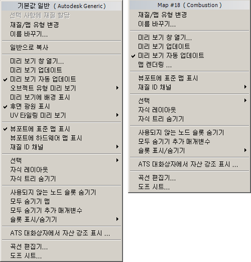

재질 또는 맵 노드를 마우스 오른쪽 버튼으로 클릭하면 재질 또는 맵을 표시하고 관리하기 위한 다양한 옵션이 들어 있는 메뉴가 표시됩니다.
또한 마우스 오른쪽 버튼 클릭 메뉴는 다중 재질 또는 맵 노드를 선택하면 나타납니다. 이렇게 하면 노드 그룹에 대한 추가 매개변수를 표시하는 경우처럼 한 번에 여러 노드에 옵션을 적용할 수 있습니다. 선택한 옵션이 선택한 노드에 적용되지 않으면(예: 제어기 노드에 대한 재질 표시) 옵션이 무시됩니다.

왼쪽: 재질에 대한 마우스 오른쪽 버튼 클릭 메뉴
오른쪽: 맵에 대한 마우스 오른쪽 버튼 클릭 메뉴

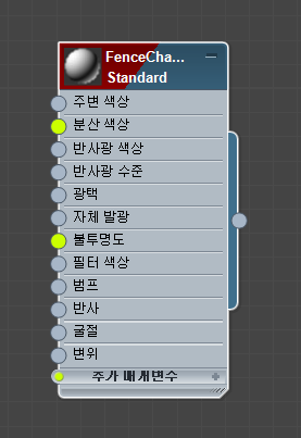

이 옵션을 설정하면 뷰는 현재 선택한 노드의 하위를 숨깁니다. 이 옵션을 끄면 하위 노드가 표시됩니다. 기본적으로 해제되어 있습니다.
하위 노드가 숨겨지면 해당 소켓이 파란색이 아닌 초록색으로 표시되기 때문에 맵을 보유한 슬롯을 확인할 수 있습니다.
초록색으로 표시되는 소켓은 하위 노드가 숨겨져 있다 해도 이 재질의 처음 두 슬롯에 맵이 있음을 나타냅니다.

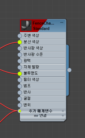

선택한 노드에 대해 노드가 확장되어 있을 때 사용되지 않는 슬롯의 표시를 토글합니다.
키보드 바로 가기: H
메뉴 선택: 뷰
사용되지 않는 노드 슬롯 숨기기
도구 모음 버튼:
(사용되지 않는 노드 슬롯 숨기기)
이 노드에 대한 맵 슬롯을 모두 숨기거나 표시합니다.
노드 자체는 계속 보이지만 노드에 연결된 와이어가 숨겨지고 노드는 축소되거나 확대됩니다.

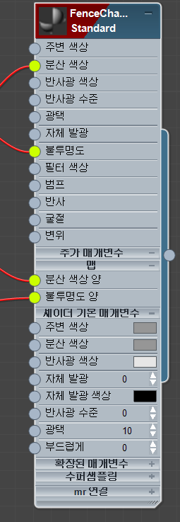

이 노드에 대한 추가 매개변수 섹션을 숨기거나 표시합니다.
이 노드에 대한 mr 연결 섹션을 숨기거나 표시합니다.
노드 슬롯으로 표시할 재질 또는 맵 구성요소를 선택할 수 있게 하는 하위 메뉴를 표시합니다.
추가 매개변수 또는 mr 연결 설정이 표시되는 경우 해당 설정에는 노드의 경우와 같이 열기/닫기(+/-) 아이콘이 표시됩니다.
추가 매개변수가 표시되지만 닫혀 있는 노드
추가 매개변수
셰이더 기본 매개변수 그룹의 리스트가 열려 있는 동일한 노드
맵 및 추가 매개변수 하위 메뉴 모두 다음과 같은 개별 구성요소 항목을 따르는 두 가지 선택 항목을 포함합니다.
