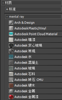

您可以使用材质/贴图浏览器指定 mental ray 明暗器,所指定的方式与对贴图进行指定的方式相同。
浏览器列表中的 mental ray 贴图
