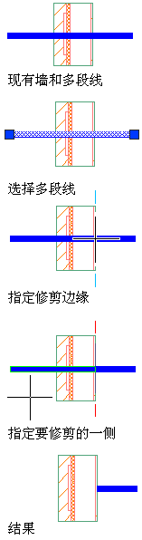

  1. 选择要修剪的线条或对象。
  2. 依次单击“常用”选项卡 “修改”面板 “修剪延伸”下拉菜单 “AEC 修剪”
  3. 按 Enter 键。
  4. 将光标移至修剪选定线条或对象时所基于的边缘或线上。
  5. 显示修剪线时单击鼠标。
  6. 在要修剪的对象所在的修剪线一侧区域中单击。
    此时所有选定线条会基于选定边缘进行修剪。
    基于墙边缘修剪线条
