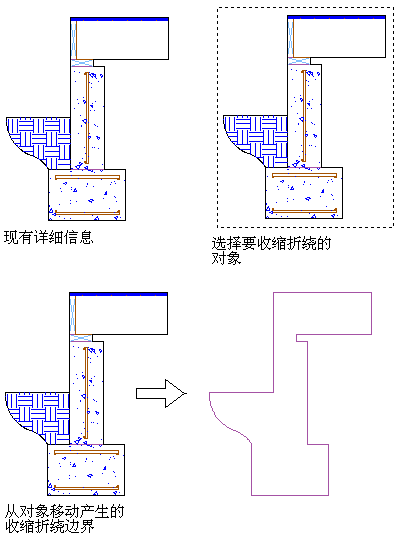

使用以下步骤可在相邻线条图元(包括建筑对象)组成的任意集合周围,自动创建轮廓或包络处理轮廓。此过程的视觉效果类似于合并图元,但在这种情况下,创建的轮廓是可以单独选择的图元。与其他 AEC 线条工具不同,可从“常规”工具选项板访问包络处理工具。该工具调用的 AECLINEWORKSHRINKWRAP 命令位于设计中心命令中以便适应图层索引,即,使用此工具创建的包络处理多段线将自动放置在关联图层索引指定的特定图层上。
包络处理内的所有对象将保持选定状态。现在可独立于包络处理轮廓内部的线条,单独选择和移动该轮廓。
