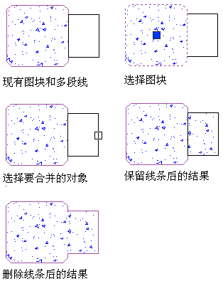

合并线条或基于轮廓的对象的步骤
使用以下步骤可将相邻的闭合多段线、圆、图案填充、AEC 多边形、体量元素拉伸、空间或图块合并为一个闭合边界对象或线条图元。
  1. 选择要添加一个或多个其他线条图元或对象的线条或对象。
  2. 依次单击“常用”选项卡 “修改”面板 “合并减去”下拉菜单 “合并”
  3. 选择要与最初选定线条/对象合并的线条/对象,然后按 Enter 键。
  4. 按 Enter 键保留选定线条,或输入 y(是)删除该线条。
    所有选定线条和/或对象都会合并为您最初所选类型的一个实体。例如,如果在步骤 1 中选择了 AEC 多边形,而在步骤 3 中选择了空间对象,则生成的实体将是 AEC 多边形。
    将区域与图块合并
  5. 或者,在步骤 2 之后按 Enter 键,然后指定要与线条或对象合并的矩形造型。
