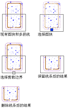

    使用多段线剪裁图块
  6. 或者,在步骤 2 之后按 Enter 键,并指定剪裁线条或对象时所用的矩形造型。
