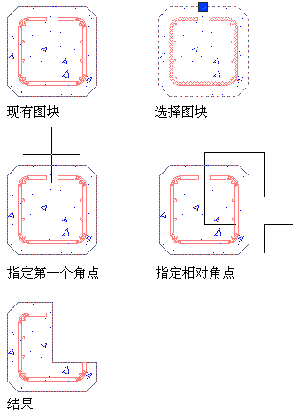

  4. 按 Enter 键,然后指定要从对象减去的矩形造型。

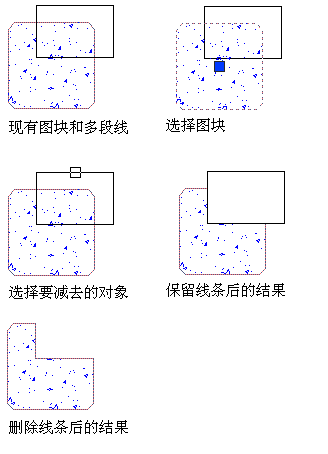

  5. 或者,选择描绘要减去部分的轮廓的线条,然后按 Enter 键。
  6. 按 Enter 键保留选定线条,或输入 y(是)删除该线条。
    使用现有多段线减去图块部分
    通过指定矩形角减去图块部分
