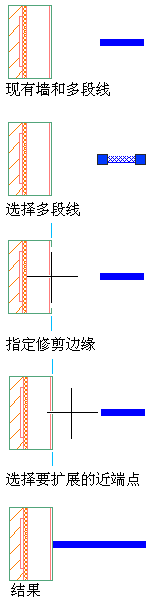

将线条延伸至边缘的步骤
使用以下步骤可精确基于任何对象的直线段或弧形段的隐含边缘,或基于该线段的隐含拉伸来延伸一条或多条线、开放多段线或圆弧。
  1. 选择要延伸的线条。
  2. 依次单击“常用”选项卡 “修改”面板 “修剪延伸”下拉菜单 “AEC 延伸”
  3. 将光标移至要将选定线条延伸到的边缘或线,然后当临时线在两个方向上沿着该边缘或线向外延伸时,单击鼠标。
  4. 单击要延伸的线条上的任意一点,或者单击要将线条延伸到的边缘或线。
    此时线条将延伸到该边缘。如果选择了多条线,则单击任一一条线时都会延伸所有线。
    将线条延伸到墙边缘
