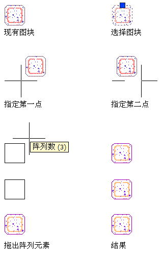

  1. 选择要生成阵列的线条、对象或图块。
  2. 依次单击“常用”选项卡 “修改”面板 “阵列”下拉菜单 “AEC 阵列”
  3. 选择一个边缘,然后拖动光标为矩形阵列指定阵列方向。
    添加到阵列中的对象的数目在工具提示中显示为“阵列数 ”。
    为图块生成阵列
  4. 为各线条或对象实例之间的距离偏移输入一个值,然后按 Enter 键。
    或者,对于环形阵列,指定两个点确定阵列的角度,为线条或对象之间的距离偏移输入值,然后按 Enter 键。
  5. 在绘图区域中单击以指定阵列的终点。
