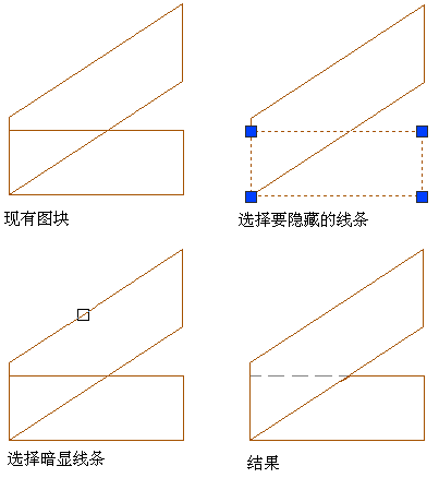

使用以下步骤可相对于其他线条遮挡或“隐藏”线条的某一区域。如果需要表现一个图元延伸到另一个要在前景中显示的图元的后面或下面,通常会使用该功能。被遮挡的线条会放置到由 HIDDEN 图层索引指定的图层上。开始执行“遮挡”命令后,还可以指定要使用的一个矩形的两个角。
  1. 选择要隐藏的线条(“要遮挡”的线条)。
  2. 依次单击“常用”选项卡 “修改”面板 “遮挡剪裁”下拉菜单 “遮挡”
  3. 选择“遮挡线条”,即要遮挡在最初选定线条前面的线条,然后按 Enter 键。
    被遮挡的区域将以虚线描绘轮廓。在遮挡之前,可以独立于其所属线条单独选择被遮挡部分(或其组成线段)。
    使用图块遮挡线条
  4. 或者,按 Enter 键并指定要遮挡对象的矩形造型。
