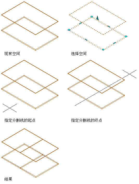

  4. 指定两个点创建分割线。如果对象是闭合边界对象,则这些点可以位于边界内部或外部;分割线将自动延伸,直到与选定对象的所有边界相交。
    分割后,位于分割线每一侧的线条或对象部分是可以分别选择。请注意,一旦选择了第二个点,分割线将不再可见。
    分割空间对象
