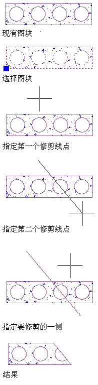

修剪线条或基于轮廓的对象的步骤
使用以下步骤可修剪图案填充、线、多段线、圆弧、圆、AEC 多边形、体量元素拉伸、空间或者任何由这些类型线条或对象组成的基于图块的内容(包括详图构件)。
  1. 选择要修剪的线条、对象或图块。
  2. 依次单击“常用”选项卡 “修改”面板 “修剪延伸”下拉菜单 “AEC 修剪” 查找
  3. 指定两个点创建修剪线。
    在选定了第二个点后修剪线的颜色会发生改变,而且光标指向的该修剪线一侧区域时,该区域中所有线条(图案填充除外)的颜色也都会发生变化。
  4. 单击要删除的区域所在的修剪线一侧。
    该侧区域的所有线条都会被删除,而另一侧的任何闭合多段线的边界将沿着该修剪线重新绘制。
    修剪图块
