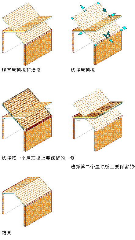

根据交集斜接屋顶板
  1. 选择要斜接的两个楼板或屋顶板之一,然后
    如果选定对象是... 则...
    楼板 依次单击“楼板”选项卡 “修改”面板 “斜接”
    屋顶板 依次单击“屋顶板”选项卡 “修改”面板 “斜接”
  2. 输入 i(交集),以便在两个楼板或屋顶板的交集处进行斜接。
  3. 在屋顶板要保留的一边选择第一个屋顶板。
    系统将修剪另一边。
  4. 选择屋顶板要保留的一边选择第二个屋顶板。
    系统将修剪另一边。
