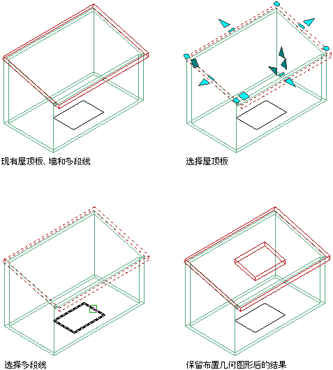

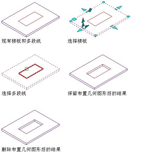

为楼板添加孔
为屋顶板添加孔
  1. 按照孔的造型与位置绘制闭合多段线,或在孔的位置添加对象。
  2. 选择楼板或屋顶板,然后
    如果选定对象是... 则...
    楼板 依次单击“楼板”选项卡 “修改”面板 “孔”下拉菜单 “添加”
    屋顶板 依次单击“屋顶板”选项卡 “修改”面板 “孔”下拉菜单 “添加”
  3. 请选择闭合多段线或定义孔的连接对象,并按 Enter 键。
  4. 输入 n(否)以保留该几何图形,或者输入 y(是)以清除该几何图形。
  5. 如果选择三维对象,系统会提示您在剪切对象的内部曲面或外部曲面创建孔。按 Enter 键在对象的外侧定义孔,或输入 i(内侧)在对象的内侧或空心部分定义孔。即使主体不包含内部空心区域(在这种情形下,“内部”选项不创建孔),也将显示该提示。
  6. 注: 如果创建的孔位于外部,或者在出挑位置与楼板或屋顶板基线或周界线重叠,则将剖切楼板或屋顶板的主体,但保留封檐带和檐底板。在这种情况下,最好通过剖切楼板或屋顶板来创建孔。
