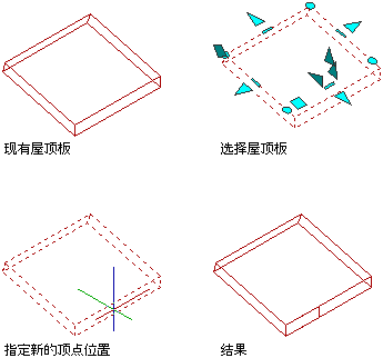

    向屋顶板添加顶点
  3. 若要显示新顶点,请选择楼板或屋顶板。
    在指定的点位置将显示新的顶点,同时,将为添加的边缘显示新的夹点。
