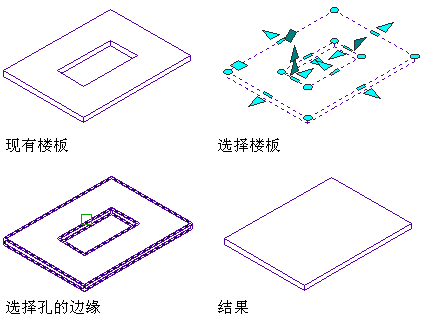

从楼板中删除孔
选择楼板或屋顶板,然后
如果选定对象是...
则...
楼板
依次单击
“楼板”选项卡
“修改”面板
“孔”下拉菜单
“删除”
屋顶板
依次单击
“屋顶板”选项卡
“修改”面板
“孔”下拉菜单
“删除”
选择要删除的任何孔边缘。
