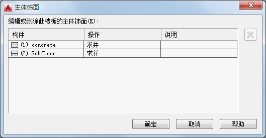

    注: 也可以在“特性”选项板的“设计”选项卡上访问此工作表(位于“高级”下面)。
  2. 选择主体饰面,然后修改其设置:
    如果希望... 则 . . .
    将主体饰面应用到不同的楼板或屋顶板构件 对“构件”选择不同的构件。
    修改用于将主体饰面应用到楼板或屋顶板构件的操作 对“运算”选择不同的运算:
    • 选择“求并”可将主体饰面添加到构件。
    • 选择“求差”可从构件上减除主体饰面的造型。
    • 选择“替换”可将构件替换为该主体饰面。
    从楼板或屋顶板构件上删除主体饰面 选择该主体饰面,然后单击 ,或者单击鼠标右键再单击“删除”。
    输入主体饰面的说明 单击“说明”,输入文字,然后按 Enter 键。
  3. 单击“确定”。
