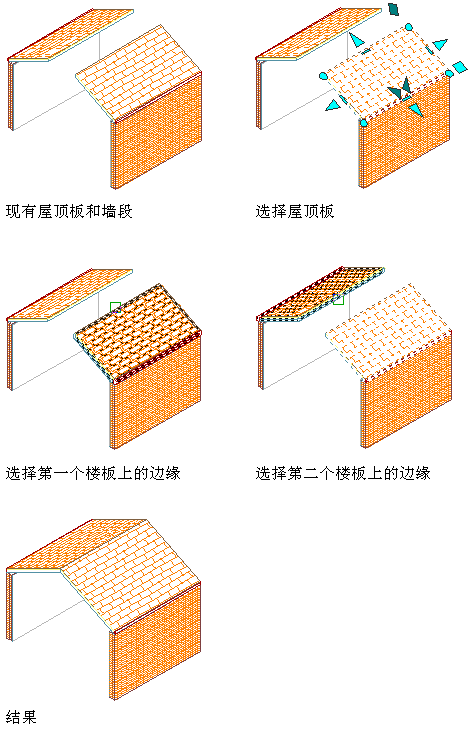

执行以下步骤可以斜接两个不相交的屋顶板。可以选择要斜接的特定边缘。可以斜接重叠屋顶板的边缘,而不修剪整个屋顶板。但是,若要完成该操作,可能需要插入其他顶点。只能斜接每个屋顶板的一个边缘。
如果需要斜接屋顶板的多个边缘,请将它们拉伸以便与其它屋顶板重叠,然后在其交点斜接。
根据边缘斜接屋顶板
  1. 选择要斜接的两个屋顶板之一,然后
    如果选定对象是... 则...
    楼板 依次单击“楼板”选项卡 “修改”面板 “斜接”
    屋顶板 依次单击“屋顶板”选项卡 “修改”面板 “斜接”
  2. 输入 e(边缘),以斜接屋顶板的选定边缘。
  3. 在第一个屋顶板上选择一个边缘。
  4. 在第二个屋顶板上选择一个边缘。
