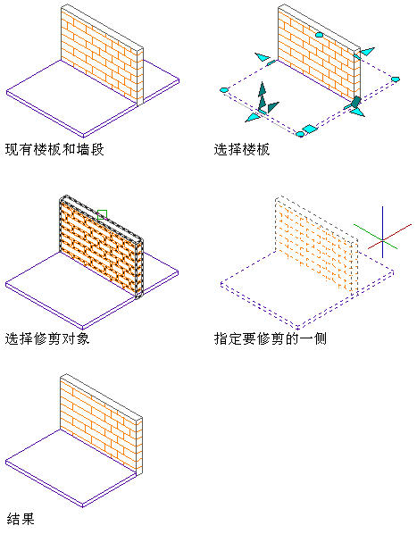

如果修剪对象为墙或楼板,则修剪平面位于最近的曲面上。修剪平面上的新边缘的角度由修剪平面定义。

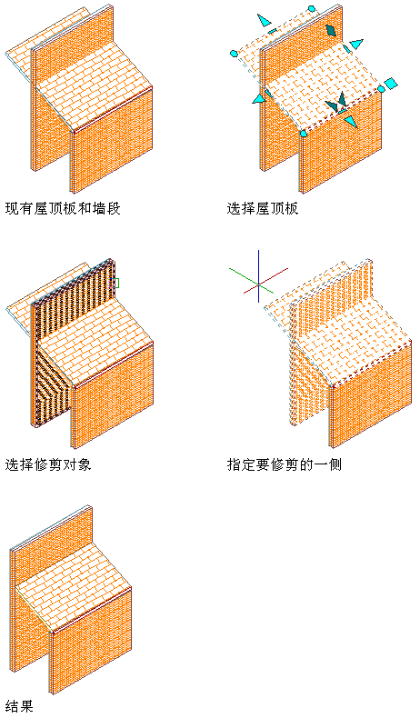

将楼板修剪到墙
将屋顶板修剪到墙
  1. 选择要修剪的楼板或屋顶板。
    如果选定对象是... 则 . . .
    楼板 依次单击“楼板”选项卡 “修改”面板 “修剪”
    屋顶板 依次单击“屋顶板”选项卡 “修改”面板 “修剪”
  2. 为修剪对象选择墙、多段线或另一个楼板/屋顶板。
  3. 选择要修剪的楼板或屋顶板的边。
