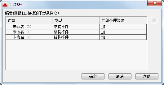

编辑楼板/屋顶板干涉条件的步骤
如同编辑其他对象一样,可以使用夹点、上下文选项卡选项或“特性”选项板,来编辑楼板或屋顶板中应用为干涉条件的对象。如果移动或编辑这些对象,楼板或屋顶板会相应地更新。还可以通过执行以下步骤,修改相应设置,决定要在平面图中的楼板或屋顶板包络处理轮廓内添加还是减除干涉条件。
  1. 选择楼板或屋顶板,然后
    如果选定对象是... 则...
    楼板 依次单击“楼板”选项卡 “修改”面板 “干涉条件”下拉菜单 “干涉条件”
    屋顶板 依次单击“屋顶板”选项卡 “修改”面板 “干涉条件”下拉菜单 “干涉条件”
    注: 也可以在“特性”选项板的“设计”选项卡上访问此工作表(位于“高级”下面)。
  2. 在“干涉条件”工作表上,单击您要修改的“包络处理效果”值,然后从下拉菜单中选择不同值。
  3. 单击“确定”。
    注: 您还可以使用该工作表删除干涉条件,方法是在其“对象”或“类型”值上单击鼠标右键,然后单击“删除”。另一种方法是使用楼板或屋顶板的上下文选项卡,如“删除楼板/屋顶板干涉条件的步骤”中所述。在删除干涉条件时,可以删除楼板/屋顶板与用于创建该干涉条件的对象之间的关联。对象本身不会从图形中删除。
