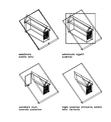

  3. Fare clic con il pulsante destro del mouse sullo strumento, quindi scegliere Applica le proprietà strumento aDisegno al tratto, muri e tetto.
  4. Selezionare i muri e premere INVIO.
  5. Congiungere ad angolo i bordi della soletta del tetto come richiesto.
  6. Spostare la struttura in modo che i muri e le solette del tetto dell'abbaino penetrino completamente all'interno della soletta del tetto esistente nella giusta posizione.
  7. Selezionare la soletta del tetto da aggiungere all'abbaino. Scegliere scheda Soletta tettogruppo AbbainoAggiungi.
  8. Selezionare gli oggetti che formano l'abbaino e premere INVIO.
  9. Alla richiesta di sezionare i muri con la soletta del tetto, premere INVIO per confermare l'operazione o immettere n (No) per non modificarli.
  10. Cancellare il muro posteriore dell'abbaino.
