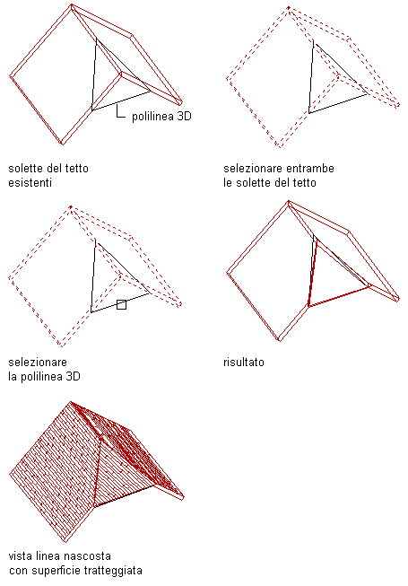

Per modificare le due solette del tetto per aggiungere una terza soletta creando un tetto spiovente ritagliato, attenersi alla procedura indicata di seguito.
  1. Creare un tetto spiovente con due solette.
  2. In una vista assonometrica, disegnare una polilinea 3D nella forma e nella posizione della soletta del tetto ritagliato.
  3. Immettere ROOFSLAB.
  4. Immettere m (Modifica).
  5. Immettere t (Taglio trasversale).
  6. Selezionare le due solette del tetto e premere INVIO.
  7. Selezionare la polilinea 3D e premere INVIO due volte.
    Creazione di un tetto spiovente ritagliato
    Nota: È possibile modificare il bordo esterno della nuova soletta del tetto per passarlo da squadrato a netto.
