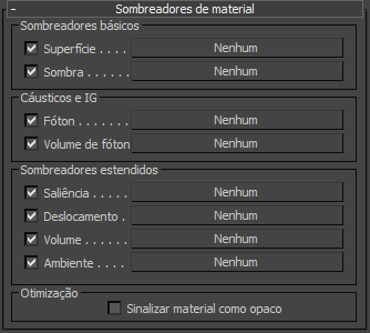

Implementação Sombreadores de material (Material mental ray)
A implementação Sombreadores de material oferece controles para os principais tipos de sombreadores de componente que você provavelmente atribuirá.
Atenção: Você deve atribuir um sombreador ao componente Superfície do material. Caso contrário, o material mental ray não será visível ao renderizar.
Interface
Cada componente de sombreador tem um botão de alternância à esquerda de seu nome. Quando o botão de alternância está ativado, o sombreador é usado na renderização. Quando o botão de alternância está desativado, o sombreador não é usado, mesmo se tiver sido atribuído. Clicar no botão à direita do nome do componente exibe o Navegador de material/mapa, para que você possa atribuir um determinado sombreador ao componente.
Grupo Sombreadores básicos
Superfície
Sombreia a superfície de objetos com este material.

Sombra
Atribui um sombreador de sombra.

Grupo GI e cáusticos
Fóton
Atribui um sombreador de fóton. Sombreadores de fóton modificam a aparência de iluminação cáustica e global. Eles modificam a energia de luz (fluxo luminoso) em vez da cor (radiância).

Volume de fóton
Atribui um sombreador de volume de fóton. Com um sombreador de fóton, um sombreador de volume de fóton modifica a iluminação cáustica e global, mas afeta fótons que passam no interior do objeto, em vez de fótons que colidem com sua superfície.

Saliência
Atribui um sombreador de saliência. O sombreamento de saliência para materiais mental ray é semelhante ao uso de um Mapa de saliência em materiais padrão.

Deslocamento
Atribui sombreador de deslocamento.

Volume
Atribui um sombreador de volume.

Ambiente
Atribui um sombreador de ambiente. Como um ambiente que você atribui usando a caixa de diálogo Configuração de renderização, o sombreador de ambiente altera o fundo da cena.

Grupo de otimização
Sinalizar material como opaco
Quando ativado, indica que o material é completamente opaco. Isso diz ao agente de renderização mental ray que ele não precisa processar transparência para este material ou usar o sombreador de sombra (se tiver sido atribuído um). Isso pode melhorar o tempo de renderização. Padrão=desativado.
