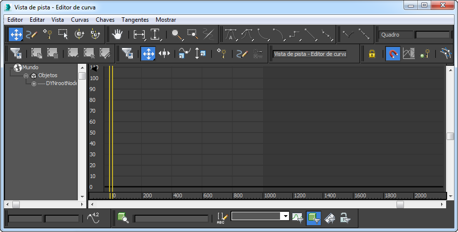

A interface de usuário da visualização da trilha é totalmente personalizável. Há muitas maneiras de alterar a interface do usuário para se adequar às suas necessidades.
uma interface de usuário personalizada da visualização do trilha :
• barra de ferramentas de controladores encaixada à esquerda
• janela de controladores (hierarquia) Escondido
• Barra de ferramentas flutuante
• Navegação barra de ferramentas encaixada à direita
É possível ocultar ou exibir os elementos da interface do usuário à medida que você precisa usá-los. As ferramentas de personalização estão disponíveis a partir da barra de menu da visualização da trilha ou em diversos visualizadores da faixa barras de ferramentas. Você pode flutuar ou encaixar as barras de ferramentas na parte superior, inferior, esquerda ou direita da janela do aplicativo, por exemplo, uma barra de ferramentas flutuante, para que esteja mais perto quando você está trabalhando.
Para personalizar o visualização da trilha IU, clique com o botão direito na barra de menus ou no espaço vazio para a direita da visualização do trilha barras de ferramentas. Um menu de contexto que é aberto com ferramentas de personalização.
