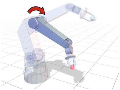

Animação de um objeto pai
Somente as transformações são transmitidos de pai para filho. Animar um objeto pai utilizando mover, girar ou dimensionar anima o pai e a subárvore associada ao pai.
Animar os modificadores de um pai ou parâmetros de criação não tem efeito em seus descendentes.
Mover o pai raiz pai move toda a hierarquia.
A rotação de um objeto pai é passada para todos os objetos filhos.

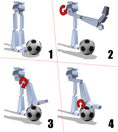

Manipular a hierarquia de uma perna.
Considere os manequim vinculados na figura. Se você quiser posicionar o pé direito do manequim para se apoiar no topo da bola de futebol ao lado, execute as seguintes etapas:
  1. Rotacione a coxa direita para que toda a perna esteja acima da bola de futebol.
  2. Rotacione a canela para que o pé fique próximo do topo da bola de futebol.
  3. Rotacione o pé direito para que fique paralelo ao topo.
  4. Repita as etapas 1 a 3 até que o pé esteja apropriadamente posicionado.
Você sempre começa transformando objetos no pai do nível mais alto afetados pelo movimento e trabalha para baixo na hierarquia até o último filho.
