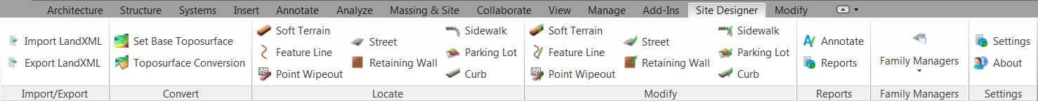

Al instalar Site Designer, la ficha Site Designer se muestra en la cinta de opciones de Revit antes de la ficha Modificar.
Las herramientas del grupo Locate tienen el mismo nombre que las del grupo Modify. Utilícelas como se indica a continuación:
- Locate. Añada, cree o coloque elementos de emplazamiento.
- Modify. Edite elementos de emplazamiento ya creados.
Utilice las herramientas de Site Designer como se indica a continuación:
- Import LandXML. Utilice un archivo LandXML de AutoCAD Civil 3D para crear la superficie topográfica que se modificará con Site Designer.
- Export LandXML. Tras completar un diseño del emplazamiento en el modelo de Revit, expórtelo al formato LandXML para poderlo importar a AutoCAD Civil 3D y seguir desarrollándolo.
- Set Base Toposurface. Seleccione una superficie topográfica en el modelo de Revit para utilizar como la superficie topográfica base que Site Designer manipula.
- Toposurface Conversion. Convierta una masa a una superficie topográfica para utilizar con Site Designer.
- Soft Terrain. Cree o modifique un plan maestro (nivelando la superficie), plataformas de construcción, bermas, cunetas, paulares y otros elementos.
- Feature Line. Cree o modifique curvas de nivel, líneas y bordes de la superficie topográfica.
- Point Wipeout. Cree o modifique un área de la superficie topográfica en la que se deban quitar puntos para suavizar el terreno.
- Street. Cree o modifique calles, incluidos zonas libres de bulevares, bordillos y canalones asociados.
- Retaining Wall. Cree o modifique muros de retención y muros de paisajismo.
- Sidewalk. Cree o modifique aceras.
- Parking Lot. Cree o modifique aparcamientos. Al modificar un aparcamiento, puede especificar la cimentación, cuenca de recepción y planos de cimentación.
- Curb. Cree o modifique bordillos e islas de aparcamientos.
- Annotate. Anote la vista para indicar la cimentación y la elevación de elementos de emplazamiento.
- Reports. Calcule el área de superficie bruta, el volumen bruto, el volumen base y el volumen subbase para muros de retención, calles, bordillos, aceras y aparcamientos del emplazamiento.
- Family Managers. Personalice tipos de familias utilizados por Site Designer para crear elementos de emplazamiento.
- Settings. Defina los valores por defecto y establezca las opciones de Site Designer.
- About. Identifique la versión que se ha instalado de Site Designer.
