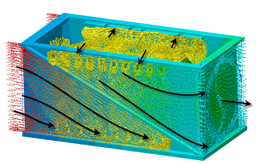

공기가 환경에서 엔클로저로 들어가서 장치를 통과하여 환경으로 배출됩니다. 대부분의 적용 분야에서는 팬이 공기를 이동시키면 들어오는 공기 온도가 알려집니다. 부력 효과는 무시할 수 있습니다. 구성요소에 의해 손실된 열은 공기를 이동시켜 대류로 순환되어 엔클로저를 통해 전도됩니다. 복사는 일반적으로 이러한 적용 분야에서 무시할 수 있습니다.

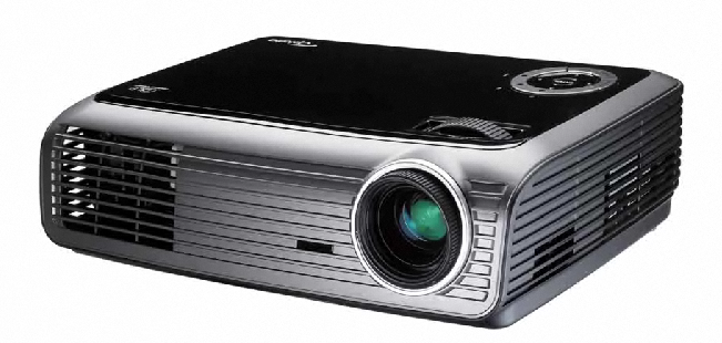

프로젝터

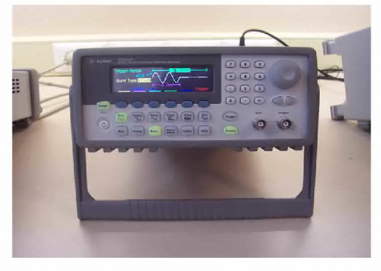

실험실 장비

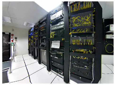

데이터 센터 장비
모델링 전략
- 형상을 단순화하여 관련이 없는 기능을 제거합니다. 판금 부품을 단순화하거나 재생성하여 시뮬레이션과 관련이 없는 상세 정보를 제거합니다.
- 모형에 장치 내에 있는 공기 볼륨이 있어야 합니다. 실제 모형에는 공기 볼륨이 없으므로 이 점을 고려합니다. Autodesk® CFD은(는) 기하학적 모형이 "방수"이면 내부 볼륨을 자동으로 작성합니다. 그렇지 않은 경우 모든 간격이 가까워 지도록 CAD 모형을 수정하거나, 보이드 채우기 도구를 사용하여 Autodesk® CFD 모형에 볼륨을 작성합니다.
- 경계 조건과 내부 흐름 사이에 충분한 공간이 있는지 확인하려면 CAD 모형에서 개구부를 확장해야 할 수 있습니다. (장치에 개구부가 있는 경우에만 관련이 있음).
- 장치 엔클로저는 온도 분포에 거의 영향을 주지 않습니다. CAD 모형 또는 메쉬에서 억제를 고려합니다.
