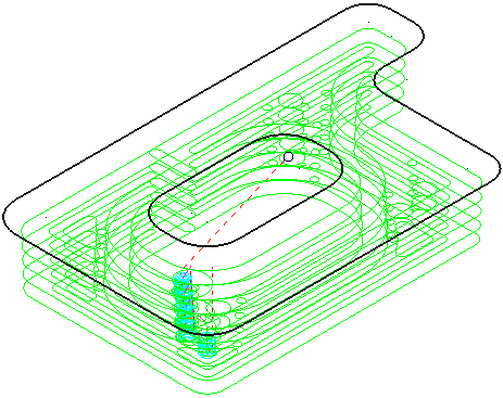

Utilice la estrategia de Desbaste de curvas 2D para el desbaste dentro de una curva cerrada utilizando movimientos raster.
Existen varias páginas asociadas a la estrategia de Desbaste de curvas:
- Desbaste de curvas — La página principal utilizada para definir una trayectoria de desbaste de curvas.
- Distancias de corte — Configuraciones para especificar pasadas múltiples.
- Acabado — Configuraciones para especificar el valor de profundidad de corte del paso lateral final o del paso vertical.
- Desmoldeo — Configuraciones para definir trayectorias con ángulos de desmoldeo.
Restos — Configuraciones para definir el mecanizado de restos.
- Desfase — Configuraciones para definir los estilos de desbaste de desfase. Esta página está disponible cuando selecciona el Estilo de Desfase en la página principal.
- Raster — Configuraciones para definir un estilo de desbaste raster. Esta página está disponible cuando selecciona el Estilo de Raster en la página principal.
Vortex — Configuraciones para definir un estilo de desbaste Vortex. Esta página está disponible cuando selecciona el Estilo de Vortex en la página principal.
Pasadas intermedias — Configuraciones para definir el desbaste de restos en línea. De este modo se minimiza los escalones cuando se crean trayectorias de desbaste con un paso vertical grande. Está disponible al seleccionar un Paso vertical de tipo Automático.
Alta velocidad — Configuraciones de las opciones de suavizado para evitar cambios bruscos en la dirección de la herramienta durante el mecanizado de alta velocidad.
- Orden — Configuraciones para controlar el orden de mecanizado.
- Aproximación — Configuraciones para controlar cómo la herramienta se aproxima a la trayectoria.
- Verificación automática — Configuraciones para verificar automáticamente las trayectorias durante su creación.
El resto de las páginas son páginas de estrategia de trayectorias comunes.
