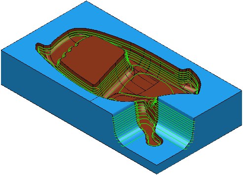

Utilizzare la strategia Ripresa profilatura da modello per eliminare i terrazzamenti più grandi. Le strategie di sgrossatura svolgono un volume di rimozione efficiente con un utensile di grosso diametro; successivamente, le strategie di ripresa in sgrossatura usano un utensile più piccolo per sgrossare le aree a ogni altezza in Z intermedia del modello. questo lavora aree che l'utensile di grandi dimensioni non è stato in grado di raggiungere, come tasche e spigoli. In questo modo si riduce il grado di sovraccarico dell'utensile e si ottiene una velocità di asportazione del materiale più costante per le successive operazioni di finitura.
Ciò risulta più semplice osservando una simulazione ViewMill.
Se si inizia con un percorso utensile di sgrossatura:
Un percorso di ripresa profilatura da modello, basato su questo percorso utensile di sgrossatura, offre:
