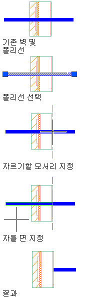

  1. 자를 라인워크 또는 객체를 선택합니다.
  2. 홈 탭수정 패널자르기 연장 드롭다운AEC 자르기를 클릭합니다.
  3. Enter 키를 누르십시오.
  4. 커서를 선택한 라인워크 또는 객체를 자를 모서리나 선 위로 이동합니다.
  5. 자르기 선이 표시되면 클릭합니다.
  6. 자르려고 하는 자르기 선의 면을 클릭합니다.
    선택한 모든 라인워크가 선택한 모서리로 잘립니다.
