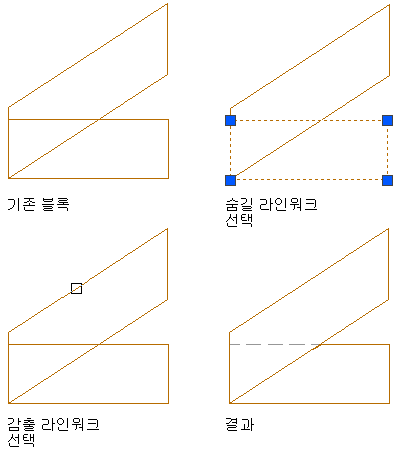

다음 과정에 따라 다른 라인워크와 관련하여 라인워크 영역을 감추거나 "숨깁니다". 이 기능은 주로 한 도면요소를 배경에서 표시할 다른 도면요소의 뒤로 또는 밑으로 확장하는 것을 지시할 경우 유용합니다. 감추어진 라인워크는 HIDDEN 도면층 키에 의해 지정된 도면층 위에 배치됩니다. 감추기 명령을 시작한 후에는 사용할 직사각형의 두 구석도 지정할 수 있습니다.
  1. 숨길 라인워크("감추어질" 라인워크)를 선택합니다.
  2. 홈 탭수정 패널감추기 오리기 드롭다운감추기를 클릭합니다.
  3. "감추는 라인워크" 즉, 원래 선택한 라인워크를 그 뒤로 숨기려는 라인워크를 선택하고 Enter 키를 누릅니다.
    감추어진 영역이 점선으로 나타납니다. 감추어진 영역 또는 그 구성요소 세그먼트는 감추어지기 전의 부분이었던 라이워크에서 별도로 선택할 수 있습니다.
    블록으로 라인워크 감추기
  4. 또는 Enter 키를 누르고 객체를 감출 직사각형 쉐이프를 지정합니다.
