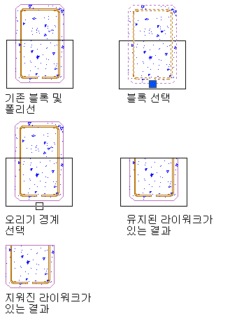

    폴리선으로 블록 오리기
  6. 또는 2단계를 수행한 이후 Enter 키를 누르고 라인워크나 객체를 오릴 직사각형 쉐이프를 지정합니다.
