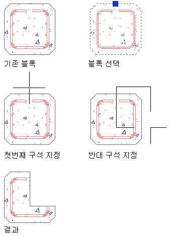

  4. Enter 키를 누르고 객체에서 뺄 직사각형 쉐이프를 지정합니다.

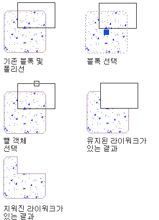

  5. 또는 뺄 부분을 나타내는 라인워크를 선택하고 Enter 키를 누릅니다.
  6. Enter 키를 눌러 선택한 라인워크를 유지하거나 y(예)를 입력하여 선택한 라인워크를 지웁니다.
    기존 폴리선이 있는 블록의 부분 빼기
    직사각형 구석을 지정하여 블록의 부분 빼기
