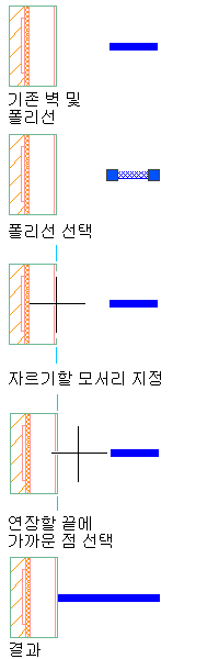

다음 절차에 따라 하나 이상의 선, 열린 폴리선 또는 호를, 객체의 직선 또는 호 세그먼트의 포함된 모서리 또는 세그먼트의 포함된 확장으로 정확하게 확장하십시오.
  1. 확장할 라인워크를 선택합니다.
  2. 홈 탭수정 패널자르기 연장 드롭다운AEC 연장을 클릭합니다.
  3. 커서를 선택한 라인워크를 확장할 모서리 또는 선 위로 이동하고, 양 방향으로 모서리/선을 지나 확장된 임시 선이 표시되면 클릭합니다.
  4. 확장할 라인워크에 있는 임의의 점을 클릭하거나 라인워크를 확장할 모서리 또는 선을 클릭합니다.
    라인워크가 모서리로 확장됩니다. 다중 선을 선택한 경우 그 중 하나의 선을 클릭하여 모두를 확장합니다.
    라인워크를 벽 모서리로 확장
