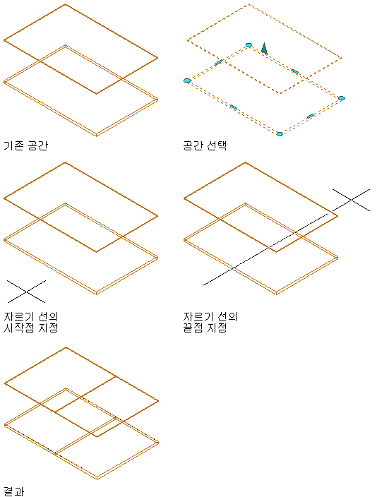

다음 절차에 따라 라인워크, AEC 폴리곤, 매스 요소 돌출, 공간 또는 이들 객체를 포함하는 블록을 사용자가 그리는 나누기 선에 의해 정의되는 둘 이상의 부분으로 나누십시오. 선의 각 면에 있는 부분을 별도로 선택할 수 있습니다. 이 옵션을 사용하여 닫힌 경계의 객체가 두 부분으로 나누어진 경우 두 부분 모두 닫힌 상태로 재작성됩니다. 지그재그 패턴의 열린 폴리선이 길이로 나누어진 경우 선택할 수 있는 많은 세그먼트가 작성됩니다.
  1. 나눌 라인워크, 객체 또는 블록을 선택합니다.
  2. 홈 탭수정 패널정렬 드롭다운분할을 클릭합니다.
  3. 또는 LINEWORKDIVIDE 명령을 입력합니다.
  4. 나누기 선을 설정할 두 점을 지정합니다. 닫힌 경계의 객체인 경우 점은 경계의 내부 또는 외부에 있을 수 있습니다. 나누기 선은 선택한 객체의 모든 경계를 교차할 때까지 자동으로 확장됩니다.
    이제 나누기 선의 각 면에서 라인워크 또는 객체의 나누어진 부분을 선택할 수 있습니다. 일단 두 번째 점을 선택하고 나면 나누기 선은 더 이상 보이지 않습니다.
