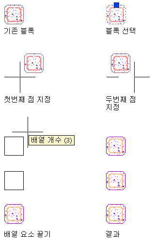

  3. 모서리를 선택하고 커서를 끌어서 직사각형 배열에 대한 배열 방향을 지정합니다.
    배열에 추가하는 객체의 개수는 도구 설명에 배열 개수로 표시됩니다.
    블록 배열
  4. 라인워크나 객체의 각 인스턴스 간 거리 간격띄우기 값을 입력하고 Enter 키를 누릅니다.
    또는 원형 배열에서 배열 각도를 설정할 두 점을 지정하고 라인워크나 객체 간 거리 간격띄우기 값을 입력하고 Enter 키를 누릅니다.
  5. 도면 영역을 클릭하여 배열의 끝점을 지정합니다.
