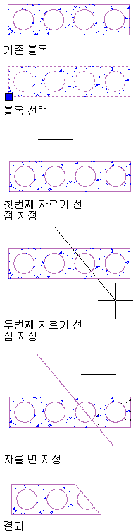

  1. 자를 라인워크, 객체 또는 블록을 선택합니다.
  2. 홈 탭수정 패널자르기 연장 드롭다운AEC 자르기를 클릭합니다. 찾기
  3. 자르기 선을 설정할 두 점을 지정합니다.
    두 번째 점을 선택하면 자르기 선의 색상이 변경되며, 자르기 선의 커서가 위치한 면에 있는 모든 라인워크(해치 제외)도 변경됩니다.
  4. 제거할 영역이 위치한 자르기 선의 면을 클릭합니다.
    자르기 선의 선택한 면에 있는 모든 라인워크가 제거되며 다른 면에 있는 모든 닫힌 폴리선의 경계가 자르기 선을 따라 다시 그려집니다.
