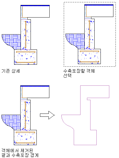

라인워크를 수축포장하려면
다음 과정에 따라 건축 객체를 포함한 인접한 라인워크 도면요소의 집합 주위에 프로파일 또는 수축포장 윤곽을 자동으로 작성합니다. 이 과정의 시각적 결과는 도면요소 병합과 유사하지만, 이 경우 작성된 윤곽은 별도로 선택할 수 있는 도면요소입니다. 다른 AEC 라인워크 도구와는 달리, 수축포장 도구는 일반 도구 팔레트에서 액세스합니다. 도구가 호출하는 AECLINEWORKSHRINKWRAP 명령은 도면층 키 작업을 수용하도록 DesignCenter 명령에 포함되어 있습니다. 즉 이 도구를 사용하여 작성한 수축포장 폴리선은 연관된 도면층 키에 의해 지정된 특정 도면층에 자동으로 배치됩니다.
  1. 상세 도구 팔레트를 열고 기본 탭을 클릭합니다.
  2. 수축 포장 도구를 클릭합니다.
  3. 수축 포장할 모든 객체를 선택합니다.
  4. Enter 키를 누르십시오.
    수축포장 내의 모든 객체는 선택된 상태로 남아 있습니다. 이제 라인워크를 둘러싼 수축포장 프로파일을 독립적으로 선택하고 이동할 수 있습니다.
