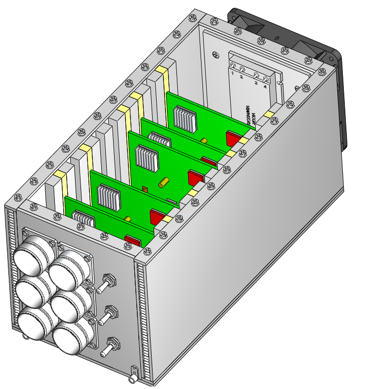

Luft aus der Umgebung tritt in das Gehäuse ein, strömt durch das Gerät und wird wieder an die Umgebung abgegeben. Bei den meisten Anwendungen wird die Luft durch einen Lüfter bewegt; die Temperatur der eintretenden Luft ist bekannt. Die Effekte der natürlichen Konvektion können vernachlässigt werden. Die von den Komponenten verbrauchte Wärme wird durch das Bewegen der Luft weggetragen und durch das Gehäuse geführt. Die Wärmestrahlung ist bei diesen Anwendungen in der Regel zu vernachlässigen.

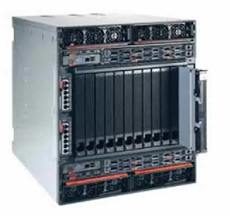

Hardware

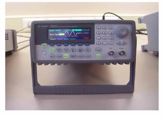

Laborgeräte

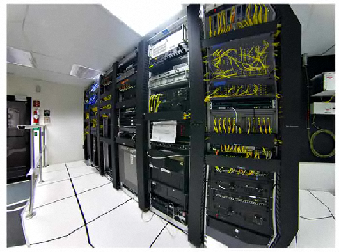

Rechenzentrum

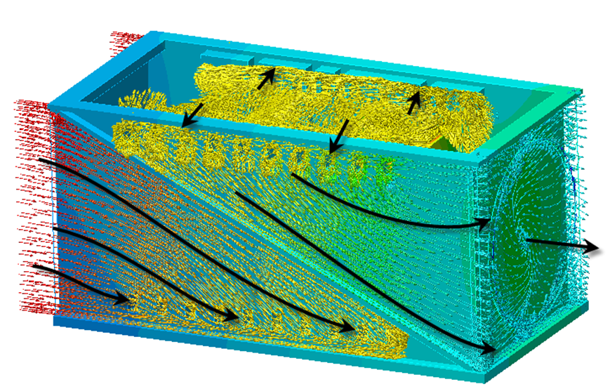

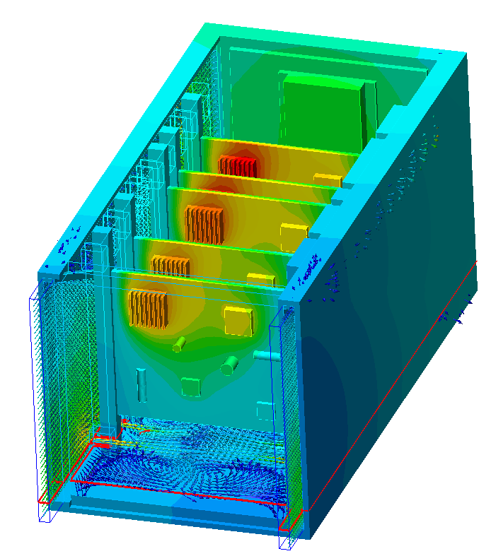

Strömungsverteilung
Komponententemperaturen
Für allgemeinere Informationen verwenden Sie die umfangreiche Sammlung von Werkzeugen zur Ergebnisvisualisierung, um Strömungs- und Wärmeergebnisse zu extrahieren.

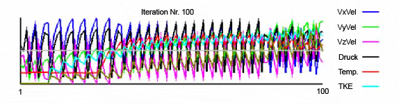

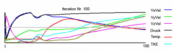

Oszillierende Konvergenz, wie im "Sägezahn"-Konvergenz-Plot veranschaulicht, ist ein Problem, das gelegentlich bei der Definition interner Lüfter anhand einer Lüfterkennlinie auftritt:
Dieser Fehler wird verursacht, wenn der Betriebspunkt des Systems zwischen zwei Iterationen stark variiert und der Betriebspunkt auf der Lüfterkennlinie dabei ebenfalls variiert. Der Schnittpunkt der Lüfterkennlinie mit der Systemkennlinie ist die Betriebskennlinie des Lüfters. Wenn sich die Lösung zwischen zwei Iterationen zu schnell ändert, erzeugt dieser Punkt eine wiederholte Überlänge/Unterlänge, was zum "Sägezahn"-Konvergenz-Plot führt.
So beheben Sie dieses Problem
Diese Änderung verringert die Lösung der Geschwindigkeits- und Druckvariablen und verhindert, dass der Betriebspunkt zu stark variiert:
