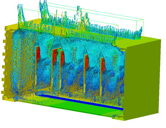

Komponenten innerhalb eines belüfteten, passiven Geräts werden durch natürliche Konvektion, Wärmeleitung und Strahlung gekühlt. Temperaturschwankungen in der Luft verursachen Dichtegradienten, die ihrerseits zu einer Bewegung der Luft führen. Durch Öffnungen tritt Luft in das Gerät ein und aus dem Gerät aus. Luftbewegung, Leitfähigkeit und Strahlung übertragen Wärme von erwärmten Komponenten an die Umgebung.
Die Strömung in einem passiv gekühlten, belüfteten Gerät ist oft laminar und die Strahlung spielt eine wichtige Rolle beim Entfernen der Wärme.

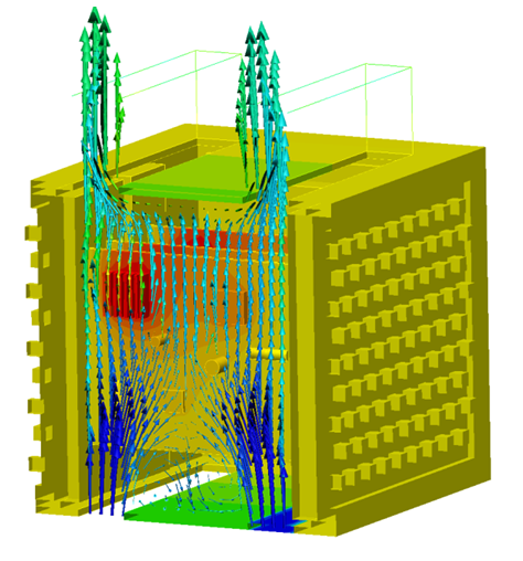

Modellierungsstrategie
- Vereinfachen Sie die Geometrie, um unwesentliche Merkmale zu entfernen. Vereinfachen Sie Blech teile bzw. erstellen Sie sie neu, um Details zu entfernen, die für die Simulation nicht relevant sind.
- Das Modell muss ein Luftvolumen innerhalb des Bauteils enthalten. Dies ist ein zu berücksichtigender Aspekt, da das physikalische Modell wahrscheinlich kein Luftvolumen enthält. Autodesk® CFD erstellt automatisch ein internes Volumen, wenn das geometrische Modell "wasserdicht" ist. Ändern Sie andernfalls das CAD-Modell, um alle Spalten zu schließen, oder verwenden Sie das Werkzeug Hohlraumfüllung, um das Volumen im Autodesk® CFD-Modell zu erstellen.
- Um sicherzustellen, dass ausreichend Platz zwischen den Randbedingungen und der internen Strömung vorhanden ist, kann es erforderlich sein, im CAD-Modell die Öffnungen zu vergrößern. (Dies ist nur erforderlich, wenn das Bauteil Öffnungen aufweist.)
- Das Bauteilgehäuse wirkt sich häufig nur geringfügig auf die Temperaturverteilung aus. Sie können dies im CAD-Modell oder im Netz unterdrücken.

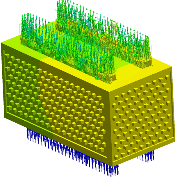

Randbedingungen
Um alle Öffnungen zu definieren, weisen Sie Statischer Überdruck = 0 zu. Dieser Parameter simuliert eine Öffnung für Umgebungsbedingungen.
Wenn die Einlasstemperatur bekannt ist, geben Sie die Randbedingung Temperatur an. Wenn nicht, geben Sie eine Temperatur oder einen Wärmeübergangskoeffizienten an den Seiten des Geräts an.
Wenden Sie die Randbedingung Gesamtwärmeerzeugung auf die Komponenten an, die Wärme abgeben.
Zur Simulation von Wärmeübertragung an die Umgebung wenden Sie eine Wärmeübergangskoeffizient-Randbedingung für externe Flächen an. Der Wert hängt von der Luft ab, die das physische Gerät umgibt:
- Wenn die Luft steht, verwenden Sie den Wert 5 W/m² K.
- Wenn die Luft in Bewegung ist, verwenden Sie den Wert 20 W/m²K.
- Verwenden Sie ** Referenztemperatur = Umgebungstemperatur**.

Wird ausgeführt
Strömung = Ein
Wärmeübertragung = Ein
Wenn die Komponententemperaturen relativ hoch sind, Strahlung = An (Strahlung hat häufig eine stabilisierende Wirkung. In manchen Modellen führt die Vernachlässigung der Strahlungsauswirkungen zu bis zu 20 % höheren Temperaturen als die tatsächlichen Werte.) Es wird deshalb empfohlen, 200 Iterationen ohne Strahlung auszuführen, die Strahlung anschließend zu aktivieren und fortzufahren. Dies verkürzt die Analysezeit und gibt einen Einblick in die Auswirkungen von Strahlung. Stellen Sie sicher, dass Sie das geeignete Emissionsvermögen-Material festlegen. Weitere Informationen über die Modellierung von Strahlung.
Geben Sie einen Schwerkraftvektor an.
Turbulenz: Die Strömung in diesen Anwendungen ist in der Regel laminar. Klicken Sie im Dialogfeld "Einstellungen" auf die Schaltfläche "Turbulenz", und wählen Sie Laminar aus. Wenn die Lösung innerhalb der ersten 100 Iterationen divergiert, wählen Sie das K-Epsilon-Modell aus und starten die Analyse erneut ab Iteration 0.
Ergebnisextraktion
Strömungsverteilung
Für allgemeinere Informationen verwenden Sie die umfangreiche Sammlung von Werkzeugen zur Ergebnisvisualisierung, um Strömungs- und Wärmeergebnisse zu extrahieren.
