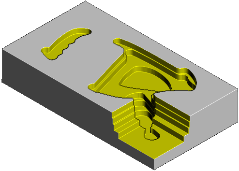

Dies ist bei einer ViewMill-Simulation einfacher zu erkennen.
Beginn mit einem Ausräumwerkzeugweg:

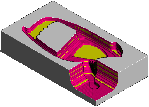

Ein Modell-Restmaterial-Ausräumen-Werkzeugweg, der auf diesem Ausräumen-Werkzeugweg basiert, ergibt:
