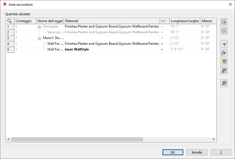

Nella finestra di dialogo Aree secondarie sono elencate tutte le aree secondarie calcolate per l'oggetto principale. Le aree secondarie, ad esempio le aperture nei muri (finestre o porte), vengono riconosciute automaticamente dal sistema in base alle convenzioni definite in Impostazioni calcolo. È possibile definire manualmente le aree secondarie mediante operazioni di aggiunta o sottrazione.

    Verrà visualizzata la finestra di dialogo Aree secondarie. La finestra di dialogo Aree secondarie può essere utilizzata per le superfici di muri, pavimenti e soffitti. Tale finestra di dialogo non è invece disponibile per i perimetri delle stanze e gli oggetti di arredamento.

Aree secondarie
Se nell'oggetto sono presenti aree secondarie rilevate automaticamente, tali aree vengono elencate sotto la riga relativa alla superficie principale.
Esempio di aperture
Nell'esempio, la porta e la finestra presenti nel muro vengono rilevate automaticamente come aree secondarie:
  • Come "Materiale" viene automaticamente utilizzato il materiale della superficie principale, dato che le aperture riducono il materiale necessario per la superficie del muro in oggetto.
  • Poiché le aperture riducono la superficie del muro, viene impostato il segno di calcolo "meno".
  • La lunghezza, la larghezza, l'altezza e l'area vengono calcolate automaticamente e non possono essere modificate.
