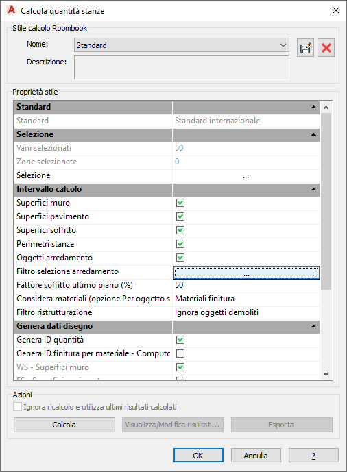

La funzione di calcolo delle quantità relative alle stanze consente di specificare gli stili di arredamento da calcolare.
  1. Fare clic su scheda Strumenti Vision gruppo Roombook Calcola quantità stanze.
  2. In Intervallo calcolo, selezionare Oggetti arredamento.

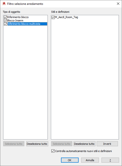

  3. Fare clic su Filtro selezione arredamento per specificare in dettaglio gli oggetti arredamento da calcolare.
Stili e definizioni
Contiene le categorie in cui è possibile selezionare gli oggetti arredamento:
  • Riferimento blocco
  • Blocco Inserm
  • Riferimento blocco multivista
Solo gli stili e le definizioni elencati vengono utilizzati come riferimento nel disegno.
Seleziona
Nell'elenco sono riportati tutti gli oggetti per ciascuna categoria. Per default, tutti gli oggetti inclusi nel calcolo sono selezionati.
Controlla automaticamente nuovi stili e definizioni
Se ad un disegno vengono aggiunti nuovi stili e definizioni dopo l'esecuzione di un calcolo delle quantità relative alle stanze, questa opzione specifica che tali stili e definizioni devono essere inclusi automaticamente nel calcolo successivo. Per default, l'opzione è attivata.
Seleziona tutti
Consente di selezionare con un solo clic tutti gli stili e le definizioni.
Deseleziona tutto
Consente di deselezionare con un solo clic tutti gli stili e le definizioni.
Inverti
Inverte la selezione corrente.
