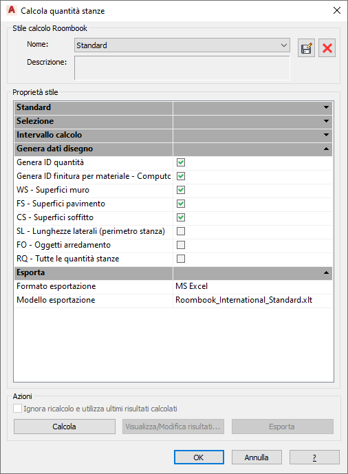

È possibile controllare la generazione dei dati di disegno e la rappresentazione visiva degli ID quantità e degli ID finitura nel disegno.
  1. Fare clic su scheda Strumenti Vision gruppo Roombook Calcola quantità stanze.
  2. Nella finestra di dialogo Calcola quantità stanze, selezionare le seguenti opzioni:
    • Genera ID quantità
    • Genera ID finitura per materiale
  3. Fare clic su Calcola per generare gli ID.
