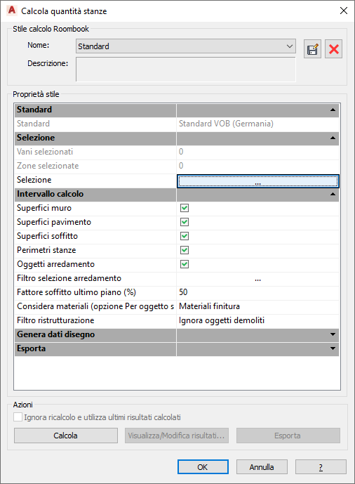

Per il calcolo delle quantità relative alle stanze è necessario specificare i vani e le zone da calcolare.
  1. Fare clic su scheda Strumenti Vision gruppo Roombook Calcola quantità stanze.
  2. Viene visualizzato il numero di tutti i vani e di tutte le zone che sono selezionati per il calcolo.

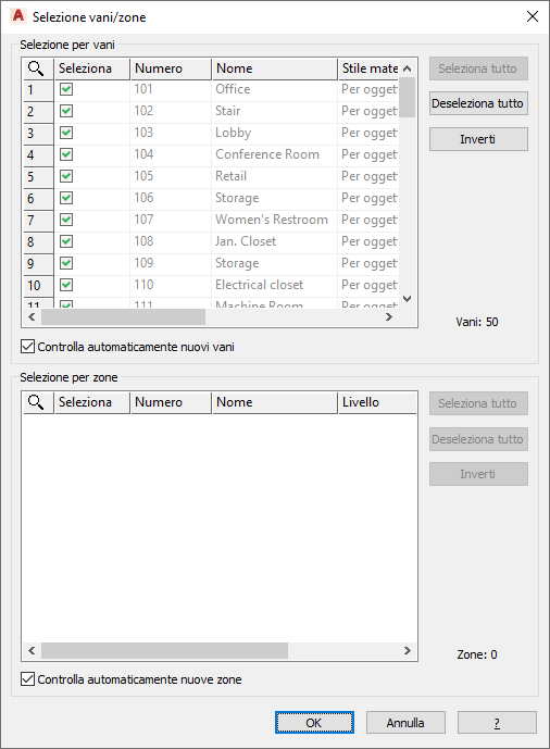

  3. Fare clic sul pulsante di selezione "..." per aprire la finestra di dialogo Selezione vani/zone.
Selezione per vani
Vengono elencati tutti i vani del disegno. Visualizza gli stili di materiale di finitura applicati. Per default, tutti i vani inclusi nel calcolo sono selezionati. Deselezionare la casella di controllo corrispondente ad un vano per il quale non si desidera eseguire il calcolo.
Selezione per zone
Vengono elencate tutte le zone del disegno. Per default, tutte le zone incluse nel calcolo sono selezionate. Deselezionare la casella di controllo corrispondente ad un vano per il quale non si desidera eseguire il calcolo. Se si utilizza la selezione per zone, tutti i vani corrispondenti vengono selezionati automaticamente.
Controlla automaticamente nuovi vani (o nuove zone)
Se ad un disegno vengono aggiunti nuovi vani o zone dopo l'esecuzione di un calcolo delle quantità relative alle stanze, questa opzione specifica che tali vani o zone devono essere inclusi automaticamente nel calcolo successivo. Per default, l'opzione è attivata.
Seleziona tutti
Consente di selezionare con un solo clic tutti i vani o le zone.
Deseleziona tutto
Consente di deselezionare con un solo clic tutti i vani o le zone.
Inverti
Inverte la selezione corrente.
Numero di vani (o zone)
A destra della tabella viene indicato il numero di vani e zone selezionati per un controllo immediato.
Parametri
In questa finestra di dialogo, è possibile selezionare solo i vani e le zone da calcolare impostando un segno di spunta.
Tutti gli altri parametri sono solo visualizzati a scopo informativo e non possono essere modificati.
Riferimento esterno
Visualizza il nome del file di riferimento esterno (xrif).
