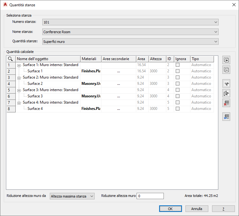

La finestra di dialogo Visualizza/Modifica risultati elenca tutti i risultati di Roombook calcolati e ne consente la modifica manuale.
  1. Fare clic su scheda Strumenti Vision gruppo Roombook Calcola quantità stanze.
  2. Nella finestra di dialogo Calcola quantità stanze, fare clic su Calcola.
  3. Fare clic su Visualizza/Modifica risultati per visualizzare e modificare le quantità calcolate relative alle stanze.
  4. Nella finestra di dialogo Quantità stanze, area Seleziona stanza, selezionare una stanza calcolata (vano) e visualizzare le quantità.
  5. In Quantità stanze, selezionare la quantità calcolata.

Quantità stanze
Consente di selezionare la quantità calcolata: Superfici muro, Superfici pavimento, Superfici soffitto, Perimetro stanza ed Oggetti arredamento. A seconda della quantità selezionata, gli oggetti e i valori calcolati vengono elencati nella tabella. Le quantità vengono elencate separatamente per ciascuna stanza (vano).

Quantità calcolate
Elenca tutte le singole facce nella struttura ad albero espandibile per ciascun oggetto calcolato. Questo consente di modificare ogni singola faccia separatamente.
